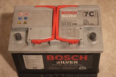

Lai nesāktu jaunu tēmu man vel jautājums par aķa atjunošanu un uzlādi! mana rīcībā ir aķis kurš ilgu laiku netika lietots bet ir aizdomas ka viņš varētu būt vēl labs! kā ir ar tiem šķidrumiem? pemēram ja es no viņa izleju āra to kas ir, cik noprotu tur ir destilēts ūdens + ar to pašu ūdeni vēl izskaloju un ieleju atkal jaunu destilētu udeni!! un uzliktu lādēties! vai tas būtu pareizi?? un cik daudz to destilātu ir jālej? un cik ilgi pie kādiem ampēriem labāk lādēt? aķītis: bosch Silver 7C 12V 74Ah 680A
http://a35389badd2ed14cedeb-605fc16955a7f76ca5dfd0743ad3820d.r65.cf2.rackcdn.com/477b4ee6afed744537eae49420144.jpg
bišu vēl palasijos! tur tas šķidrums iekšā ir elektrolīts!! kas tas ir un vai viņu var nopirkt? atminos kad agrāk gāza iekšā vienkāršu destilātu, bet tad tagad pie mīnusiem viņš tač sasals... varbūt ko jaucu.. Pa netu jau ar parakājos tur 101 ieteikums, bet nu kurš pareizāks fig zināsi. Pareizākais šķita šis: izliet esošos skābi ārā (speciālā trukā ) ielit iekšā bestilātu ūdeni līdz nosedz lpāksnītes un tad lādēt līdz sāk burbuļot, tad destilātu liet āra un liet iekšā elektrolītu, bet ko tālak vai jāturpina lādēt vai ne nekas nebija teikts..

labāk nemaz nesāc,mūsdienu akumulatori praktiski lielākā daļa ir naapkalpojami,akumulatorā iekšā ir elektrolīts-sērskābes un destilēta ūdens koncentrācija ar blīvumu 1,28,kad aķis izlādējas,blīvums stipri mainās,tādēļ ziemā iespējama sasalšana,vai aķis ir kirdik,to var pārbaudīt uzlādējot un mērot ar slodzes dakšu,nekāda tur brīnumterapija nelīdzēs......

par šito aķi man viss kidrs jo sāku viņu čakarēt un sapratu kad viņu nemaz nav paredzēts ataisīt! tas vāks ir uzkausēts.. tāka naksies nododt pa kādu 5ls,
