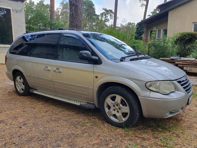

Šodien piemērīju R17 no Dodge Caliber, supportu neķer, bet arī baigi daudz vietas nepaliek supporta ārmalā, parasti jau problēma ir iekšmalā. Uzmontēšu ziemenes, nedaudz pabraukšu un tad foto atrādīšu. Gribēšu pabraukt, lai saprastu vai nav slikti ar tik lielu neatsperoto masu - likās tādi pasmagi. Ja jautāsiet, kā izdevās tos diskus uzlikt - elementāri - centra pārvirpošana uz 71.5. Būšu arī zaimotājs - braukāšu ar Dodge disku centriņiem.
PS. YW38PAKAB
Instigater
52 ziņas
Viss labi - līdz supportiem pietiek vietas kādi 7mm, izskatās šādi. Dizains gan tāds, ka diski izskatās mazāki nekā citi R17 uz otra auto. Mazāka iznesuma diski tomēr izskatas zolīdāk nekā standarts. Braukšanas komforts pārejotno R16 uzlabojās, gluži tāpat kā otram auto. gumijas tikpat, bet lielāka diametra. Braukāšu ar 215/65R17.
https://i.ibb.co/MBQYrdw/20231007-131048.jpg
